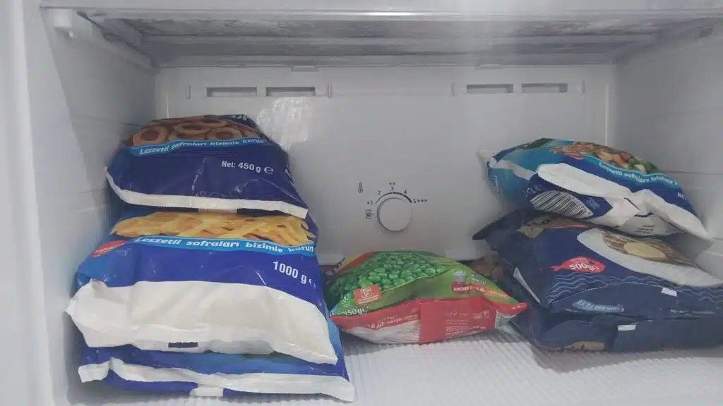

Samsung RT46k6000 Dondurucu Bölüm Ayarı

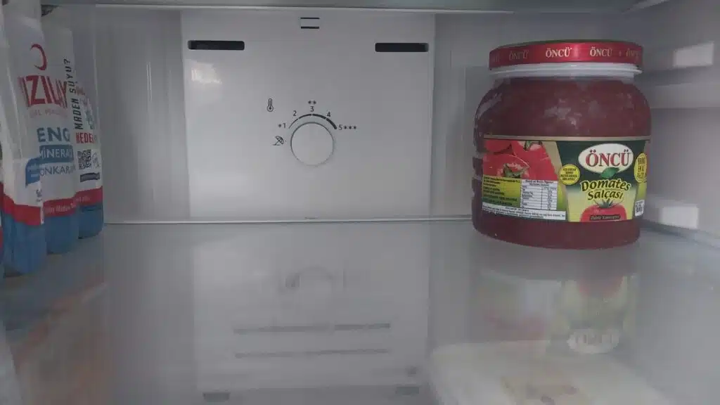

Samsung RT46K6000 Soğutucu Bölüm Ayarı

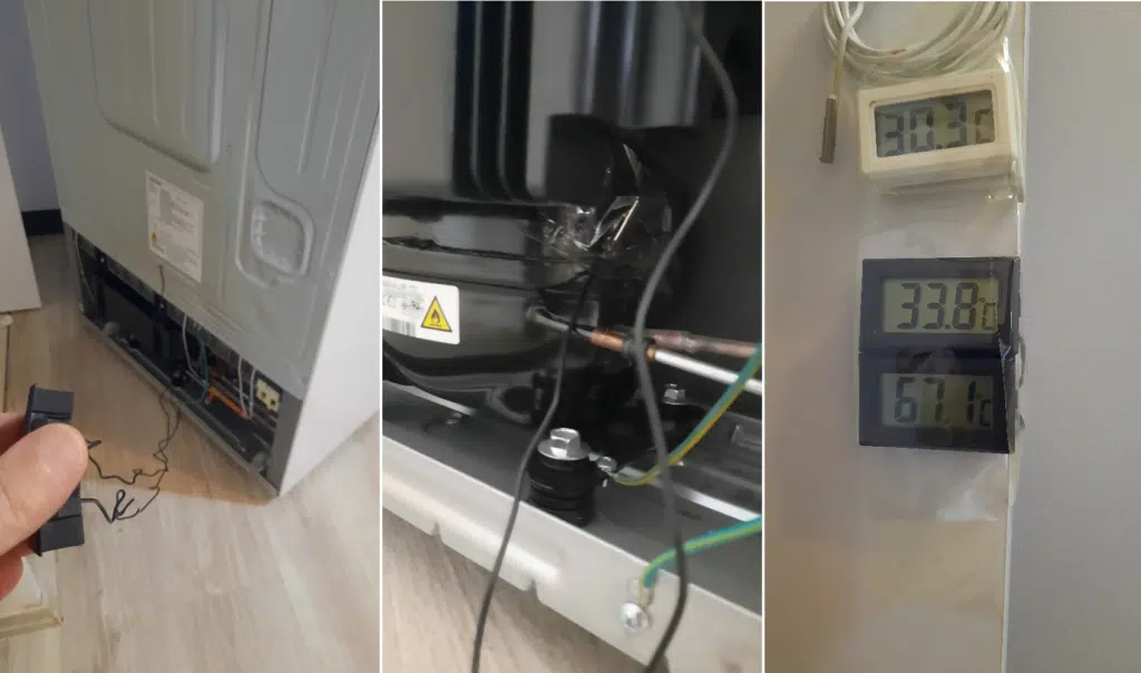

Ürünün tüketim verilerinin ilk bir haftası Voltcratf EL4000 Datalogger ile, diğer 3 haftası ise Şımart Teknoloji tarafından üretilen akıllı wifi priz ile kayıt altına alındı. Samsung RT46K6000 model inverter kompresörlü buzdolabı, 2023 Temmuz yaz koşullarında dış ortam sıcaklığı gündüz gölgede 45, geceleri ise 32 derecelerde olan bir mevsimde bu sıcaklık basıncına karşı iç ortamda 30 derece ortam sıcaklığı ve yaklaşık 34 derece mobilya içi saıcaklığına ilaveten 67,5 derece de kompresör sıcaklığı ile toplamda 38kwh tüketim sergilemiştir.

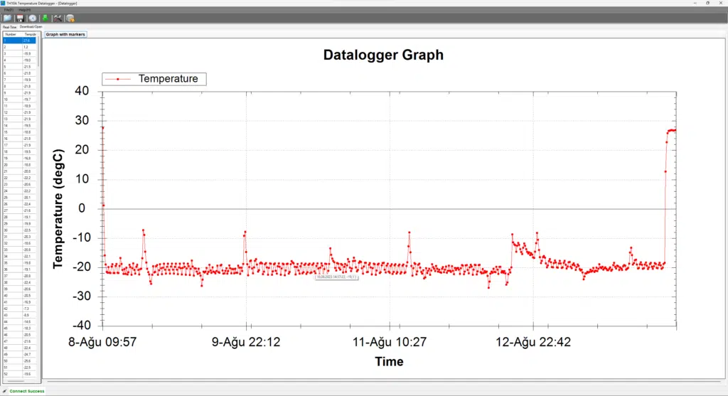

Ürünün Dondurucu bölüm stabilitesi ile ilgili datalogger testlerimizde defrsot döngüsü dışında sapma görülmemiştir. 3 üncü kademe ayarınaki bir buzdolabı ile ortalama -20 derece stabilitesi mümkün olduğunca korunmuş görünmektedir.

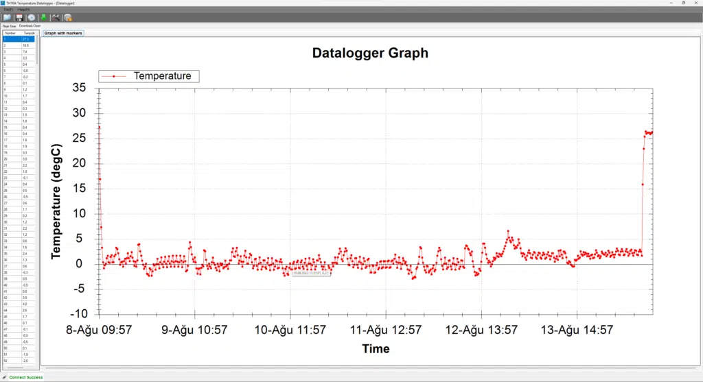

Ürünün sıfır derece bölmesinin performansı aşağıdaki grafikte görülmektedir.

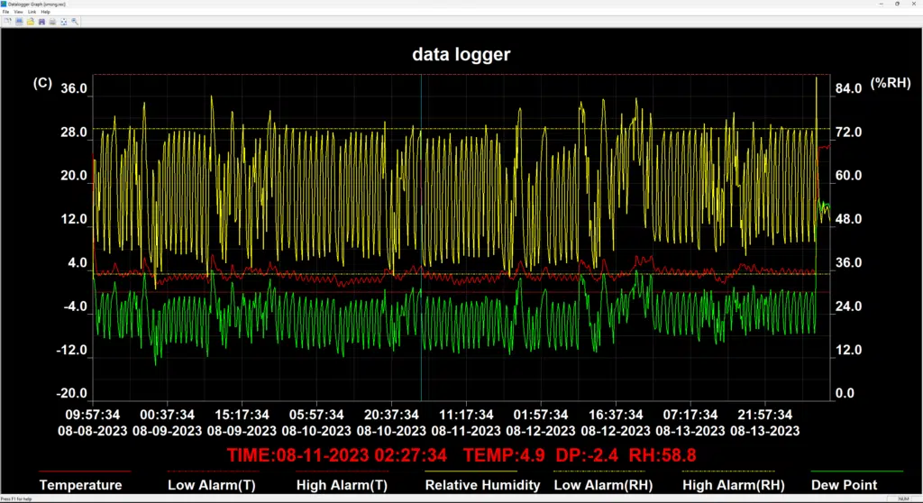

Samsung RT46K6000 Buzdolabının soğutucu bölüm performansı ise sadece sıcaklık ayarı ile değil aynı zamanda nem dengesi ile ilgili de kontrol altında tutulmuştur. Kırmızı çizgi sıcaklık, sarı çizgi ise nem dengesini göstermektedir.

İlgili ürünün ilk dönem testleri sonrası kabin içi sıcaklığının tüketim verilerini olumsuz etkilediği yöndeki düşüncelerimizden hareketle ürüne bir fan sistemi kurup mobilya içerisindeki havayı dışarı tahliye etmeye başladıktan sonra tüketim verilerinin gözle görülür şekilde düştüğüne şahit olduk.
Aşağıdaki videonun 28 inci saniyesinden sonra görülen günlük tüketim verisinin düşme nedei ise kabin içerisindeki sıcak havanın tahliye ediliyor olmasıdır.
