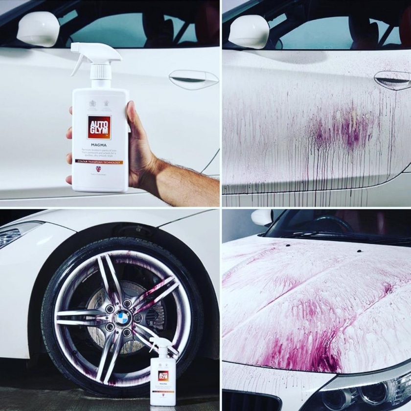

Sonrasında demir tozu temizliği yapılacak . Yıllar boyu aracınızın boya yüzeyine metal tozları yapışır ve bu tozların temizliği oldukça önemli . Bazı ürünler yüzeye sıkıldığında morarmaya başlıyor sakın korkmayın .

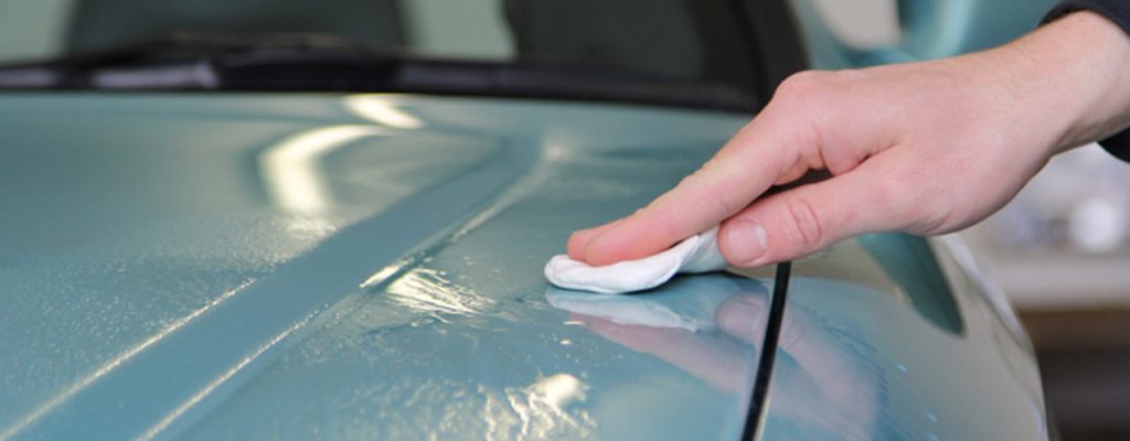

Demir tozu temizliği de yapıldı peki şimdi sırada ne var ? Kil temizliği geliyor . Bu işlem aslında yüzeyde olan ve yıkamayla çıkmayan kirlerin çıkarılmasını sağlıyor . Bu işlem sonrası yüzey inanılmaz pürüzsüz oluyor ancak rutinde yapılacak bir şey değil boya yüzeyini çiziyor .
