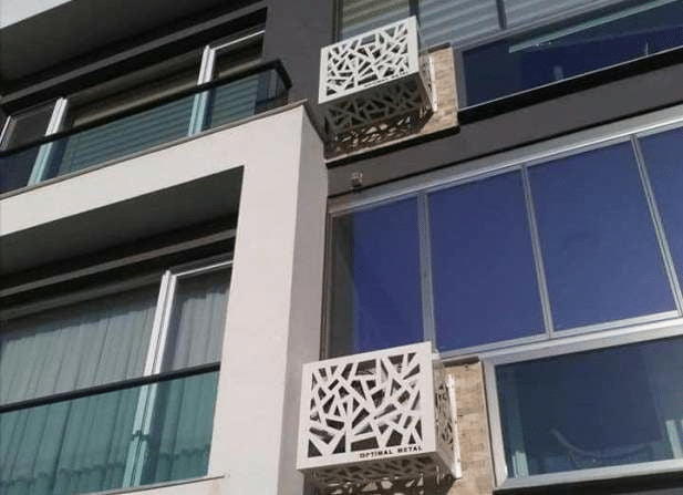

Özellikle 2023 Tammuz ayında çıkan klima yangınlarından sonra bazı soruların sorulma gerekliliği iyice artmıştır. Bazı binalarda yer olmaması, bazı binalardaki yönetim kararları ve bazı binalardaki estetik kaygıları nedeniyle klimaların dış üniteleri uygun olmayan, hava alamayacağı, emniyetli ve güvenli olmayan yerlere takılıyor veya bazı binalarda dış ünitelerin görseli bozmaması adına önlerine üstlerine estetik kabinler yapılıyor. Peki bu ne kadar doğru? Güvenli mi? Verimliliği düşürür veya tüketimi arttırır mı acaba hiç düşünüldü mü?
Öncelikle şunu belirtmek gerekir ki klima dış ünitesinin verdiği kadar havayı mutlaka geri alması gerekir. Aynı zamanda VERECEĞİ havanın önünde de engel olmaması gerekir. Estetik kaygılar ile istendiği kadar süs püs işleme yapılsın, klimanın hava çıkış bölümü önüne çekilecek her türlü set, içerideki sıcaklığın artmasına ve verim kaybına, aynı zamanda elektrik tüketiminin yükselmesine neden olacaktır. Delikli demir, yaprak desenli kaplama vs ne olursa olsun hava akımının önünde set olacaktır, klimanın kondenser bölümünden dışarı atması gereken sıcaklık atılamayacağı için büyük verim kaybı yaşanacaktır bu nedenle çok ince tel kafes dışındaki her önlem tüketici adına sakıncalıdır.
image 3
Yukarıdaki örnekte görüldüğü üzere burada ESTETİK kaygı devreye girmiş, sanatsal(!) bir çalışma yapılmış ancak Termodinamik kuralları gözardı edilmiştir. www.klimaforumu.com sahibi Birol Ölmez tarafından yapılan açıklamalarda da bu çalışmaların son derece sağlıksız olduğu ve verim kaybı yaşatacağı vurgulanmıştır.
