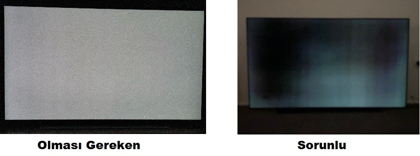

  1. Uniformity (ekran homojenliği) kontrolü: Ne yazık ki mağazada renklerine veya siyah derinliğine hayran kaldığınız TV, eğer bir uniformity bozukluğuna sahipse ciddi anlamda keyfinizin kaçmasına neden olacaktır. Uniformity bozukluğunu ekranda akciğer filmine benzer karartıların olması olarak nitelendirebiliriz. Bilhassa siyah sahnelerin ön planda olduğu -Queens Gambit açılış sahnesi gibi- yerlerde seyir keyfinizin tamamen kaçması olası.
Öneri:  LG 55QNED816 120hz Fiyat, Yorum, İnceleme ve Panel Teknik Özellikleri
Bu konuda dikkat edilmesi gereken bir husussa, bilhassa 65” ve üzeri ekranlarda, ilk çalıştırmada ekranın bu probleme benzer bir açılışla sizi karşılaması. Burada endişe edecek bir konu yok, bir kereye mahsus Manual Pixel Refresh yapmanız ilgili sorunun düzelmesini sağlayacaktır. Ancak bunu yapmanıza rağmen aşağıdaki gibi bir görüntü devam ediyorsa ekranınızda uniformity sorunu var demektir. Bu ölü pixelden çok daha ciddi bir sorun olması nedeniyle kontrol etmeniz gereken ilk husus.
Uniformity kontrolü için, tamamen karanlık bir ortamda, Youtube uygulamasında %5 Grey Test olarak arattığınızda rahatlıkla bulabileceğiniz bir test. Ekran durumunuzu aşağıdaki olması gereken ve sorunlu ekran görüntüleri ile karşılaştırarak tayin edebilirsiniz.

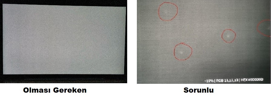

  • White dot (beyaz nokta): Tamamen karanlık bir ortamda, Youtube uygulamasında %5 Grey Test kullanarak yapabileceğiniz bir test. Eğer ekranınıza pinpon topu büyüklüğünde, yuvarlak noktalar görüyorsanız ekranınızda white dot sorunu var demektir. Maalesef hiçbir şekilde düzelme şansı olmadığı ve üretimsel bir hata olması nedeniyle için servis çağırarak ürün değişimi talep etmelisiniz. Bu durumun ölü pixelden çok daha ciddi bir sorun olması nedeniyle kontrol etmeniz gereken üçüncü husus.
Öneri:  VESTEL 65QA9090 Panel Teknik Özellikleri

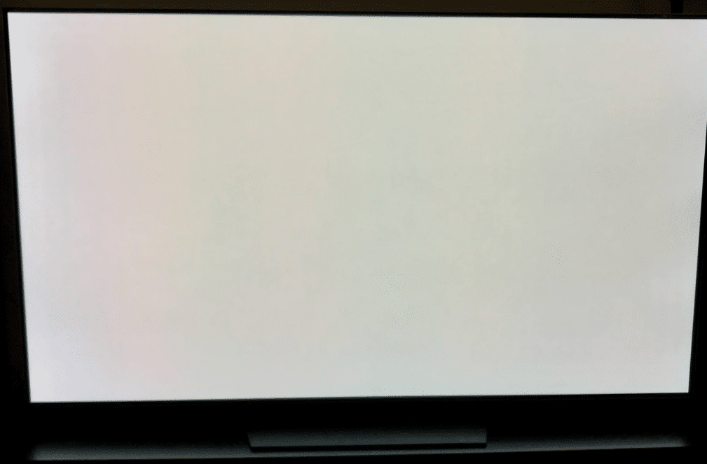

  • White tint (beyaz dalgalanması): Tamamen karanlık bir ortamda, ekranda tamamen beyaz bir görüntü açarak kontrol etmeniz gereken bir husus. Eğer aşağıdaki gibi ekran ortasından köşelere doğru belirgin bir durumdaysa ekranınızda white tint sorunu var demektir. Ancak sadece köşelerde hafif bir değişiklik söz konusuysa gayet normal bir durum söz konusu. Maalesef hiçbir şekilde düzelme şansı olmadığı ve üretimsel bir hata olması nedeniyle için servis çağırarak ürün değişimi talep etmelisiniz. Bu durumun ölü pixelden çok daha ciddi bir sorun olması nedeniyle kontrol etmeniz gereken dördüncü husus.
Ekran durumunuzu aşağıdaki sorunlu ekran görüntüsü ile karşılaştırarak tayin edebilirsiniz.

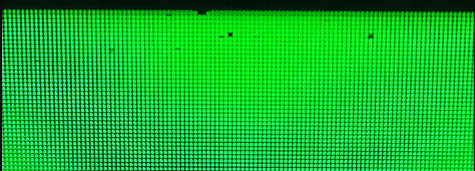

  • Ölü pixel: Ekranınızda siyah veya renksiz şekilde yer alan, ışık yaymayan pixel yapısını kontrol etmelisiniz. Ancak eğer sadece 1 adetse ve yukarıda belirtilmiş olan sorunlardan hiçbiri panelinizde yoksa, en göz ardı edilebilir problem ölü pixel problemidir. Ancak ilerleyen sürede sayısının artması halinde yine servis sürecinizi başlatabilirsiniz.
