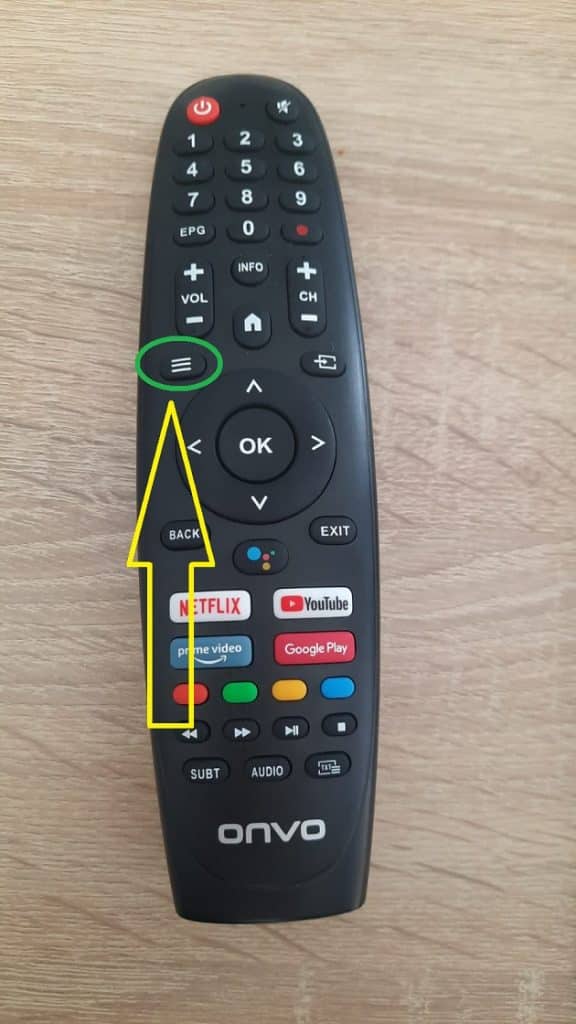

TV üzerine USB belleği taktıktan sonra aşağıdaki görselde size işaretle gösterilmiş olan MENÜ tuşuna basınca videoda anlatıldığı gibi ilerleyip işlemi tamamlayabilirsiniz.
