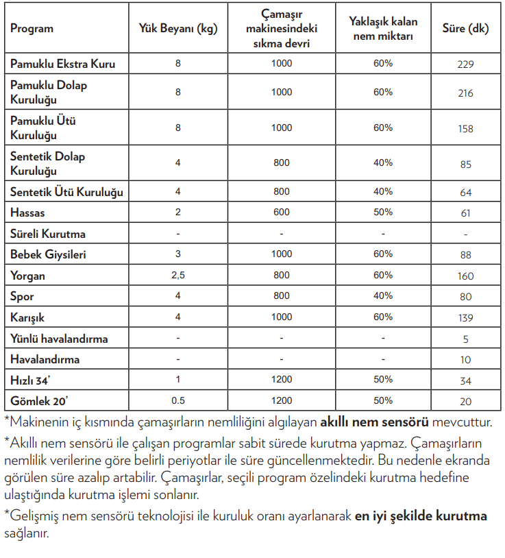

Sizlere ürünün kullanım kılavuzundan bir kesit ile program tablosuna dair bir bilgi de aktarmış olalım.
image 35

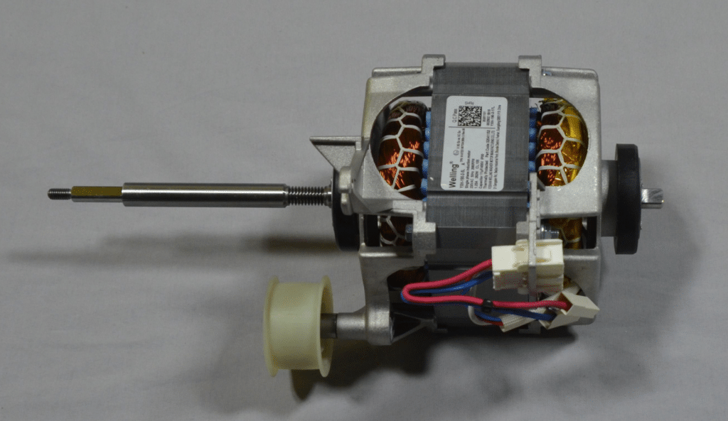

Bu ürünün yani A101 mağazalarında saışa sunulan SEG IP 8000 model çamaşır kurutma makinesinin üretiminde ısı pomparı üreticisi olarak GMCC ile çalışılmış olduğu bilgisini paylaşabiliriz. 6,8CC/40ml olan bu kompresör özellikle kurutma işleminde başarıya ulaşılabilmesi için ihtiyaç duyulan sıcaklığı en verimli şekilde elde edebilecek kompresördür. Aynı zamanda kurutma esnasında hareket halinde olacak olan tamburu çevirmekle görevli olan motorun üreticisi ise WELLING dir.
SEG IP 8000 Çamaşır Kurutma Makinesi Motoru
image 36

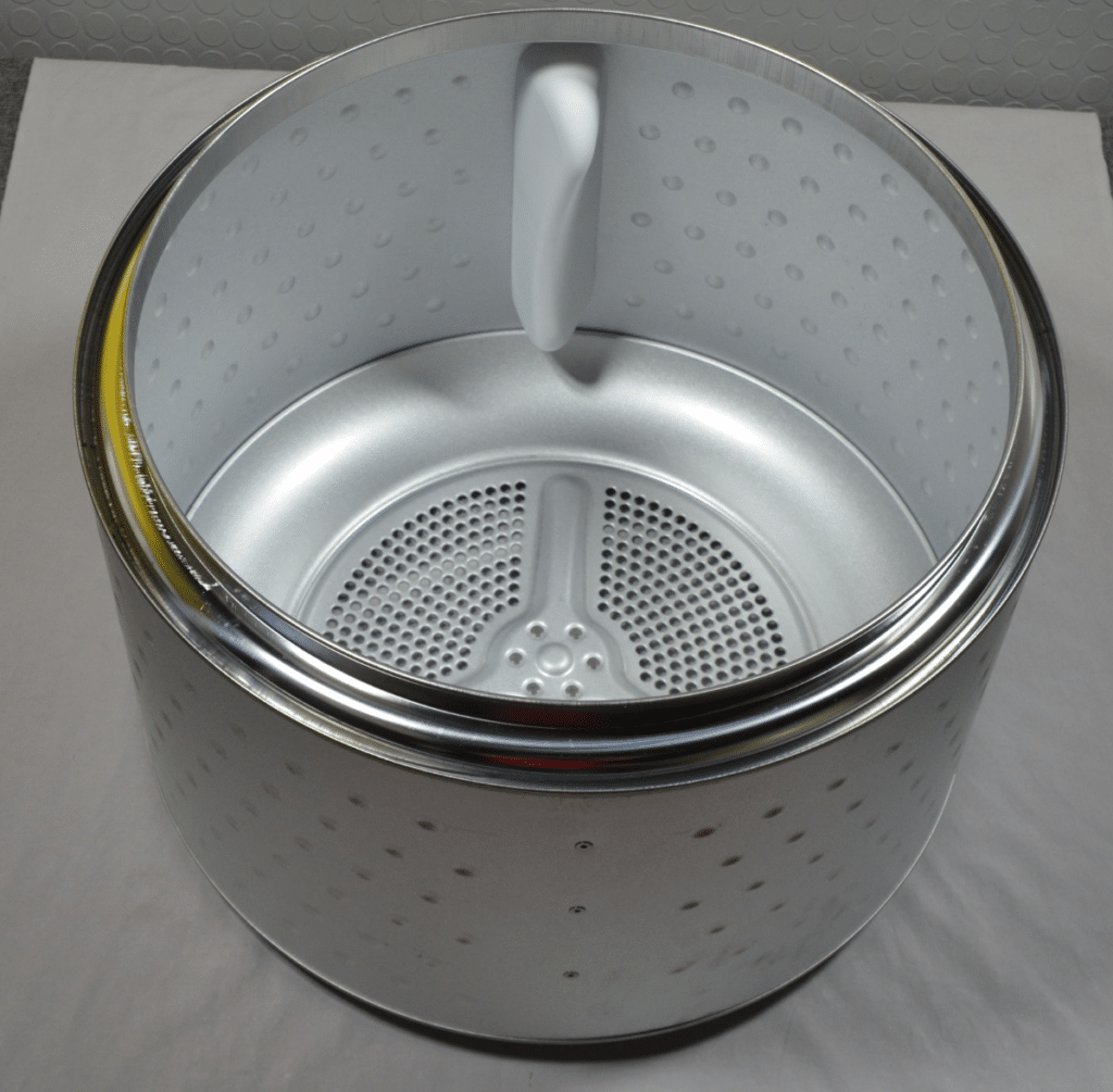

Ürünün tamburu ise İNCİ Grubu 100LT galvanizdir.
image 37

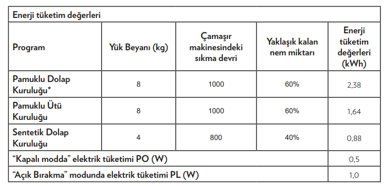

SEG IP 8000 model üründe kullanılan evap ve kondenser alüminyumdur. Tahliye pompası HANYU ve ASKOLL ile çalışılmıştır. Enerji tüketim verilerine dair ise aşağıdaki tabloya gözatabilirsiniz.
image 38

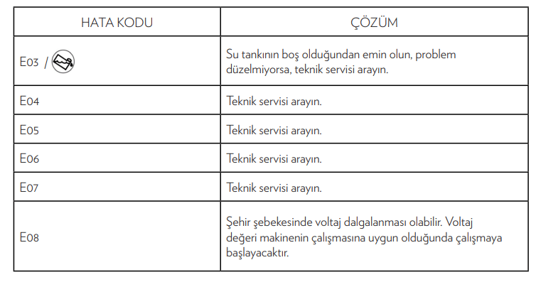

Olur da ürün ile ilgili teknik bir sorun yaşar ve ekranda bazı hata kodları görürseniz, kodların ne anlama geldiğini de aşağıdaki tablodan anlayabilirsiniz.
image 39
