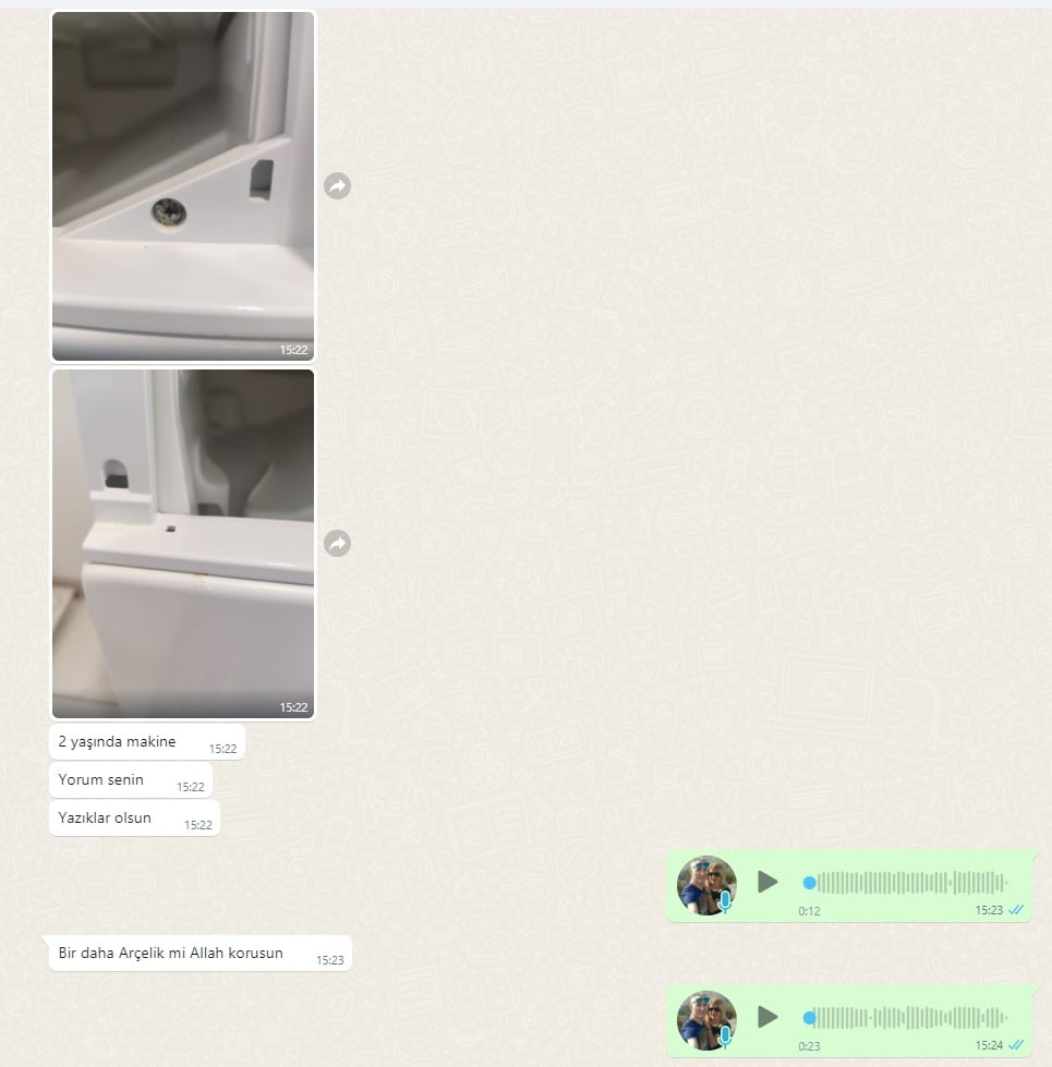

Merhaba; Temelde pazarlık avantajınızı elinizde bulundurmanız adına ürünleri tek markadan toplu almak bana göre mantıklıdır ancak alışverişin cazip olması gerekir yani gerçek bir indirim mutlaka sağlanmalı. Özellikle Vestel bayilerine ASLA ama ASLA bu konuda güvenmem. Bunun haricinde vestel markasından ben evime bulaşık makinesi dışında KESİNLİKLE ürün sokmam mevcut şartlarda. İlerleyen yıllarda durum değişir mi bilemem.    Paketler konusunda ikinci pakette nokta atışı ürünleriniz var. İlk pakette ise yüksek güvenlik durumu söz konusu. Size açık ve net şekilde iddia ediyorum ki yerli üreticilerin makineleri 1-1,5 yaşında çürümeye başlıyor. Bunu size mecazi anlamda yazmıyorum. Yerli üretici kullanıcızı olan BEN dahi buna bizzat maruz kalmış durumdayım ve biliyorsunuz ki instagram hesabımda daha 1,5 yaşındaki Regal makinemin durumunu herkese paylaşmıştım. https://www.instagram.com/tv/CcS0tMogWqF/?utm_source=ig_web_copy_link Öte yandan daha dün diyorum bakınız daha dün çok kıymetli bir dostumuzun isyanı şu şekildeydi.
Tamam bu demek değil ki herkesin makinesi 2 yaşında çürüyor ancak dayanıklılık konusu artık günümüzde çok çok ciddi bir tartışma konusu. Benim makinede o videoda görmediğiniz, yükleme kapağının yanında yine çürümeler var. Tabi yine bu demek değil ki Arçelik 2 yıl sonra çürüyor da Samsung 10 yıl Daşşş gibi kalıyor :) O da çürüyor ama siz de takdir edersiniz ki hiç kimse daha garantği süresi içerisinde dahi çürümeye başlayan ve üstüne bir de TÜKETİCİ HATASI gibi suçlamalarla kalacağı bir makine kullanmak istemez.  Sadece istiyorum ki tercihlerinizi yaparken bu hususlara da dikkat ediniz.  Arçelik ve Vestel efendilerin yıllar sonra da kurdursanız o günden garantisini başlatıyor olmasının ve size/bize şirin görünmeye çalışmalarının sebebi var elbette :)
