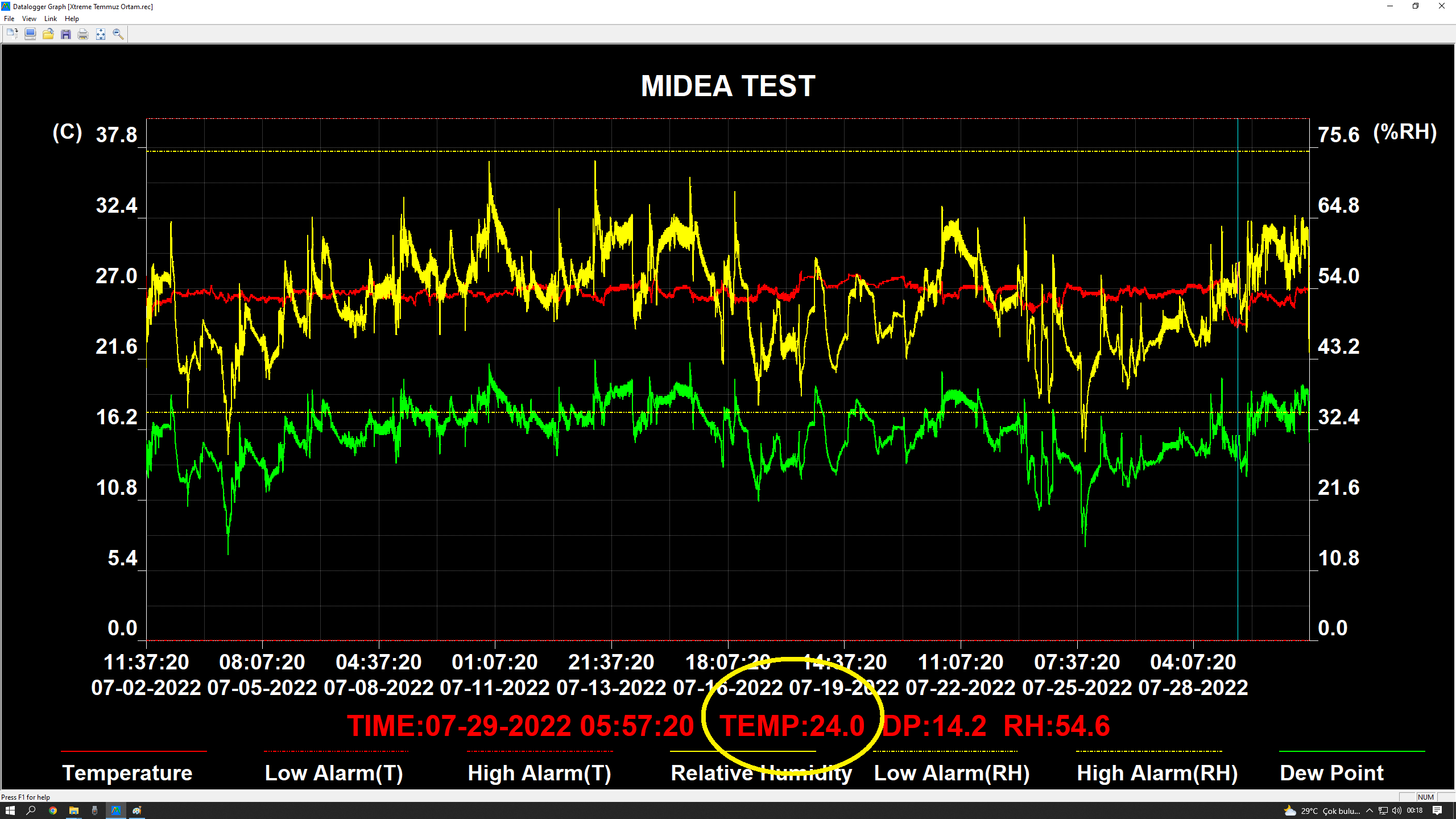

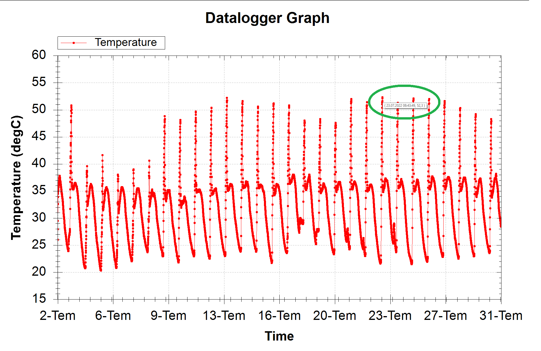

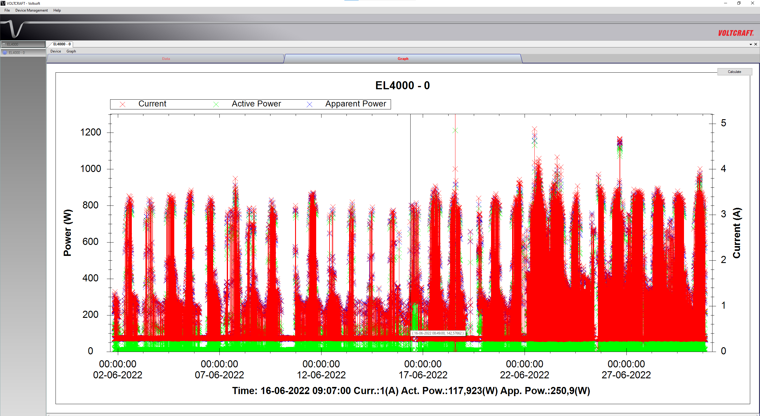

Merhaba; LG firması ile görüşmelerimiz halen devam ediyor, henüz bu klimanın gerçek testlerini kendimiz yapmış değiliz, kağıt üstü veriler ile de tüketicileri hatalı yönlendirmek istemiyoruz. O nedenle bizlere ürün sevk eden firmaların, testleri tarafımızdan yapılmış ürünleri üzerinden daha sağlıklı ve güvenli bilgi paylaşabiliyoruz. Sizin sormuş olduğunuz klimalardan sadece Midea'nın verileri elimizde olduğu için bu koşullarda yapacağımız yorum objektif olmayacaktır.  Mevcut veriler üzerinden ilerleyecek olursak Midea Xtreme Save klimanın TEMMUZ gibi yüksek riskli ve tehlikeli bir ayda 24 saat boyunca açık, 30 gün durmaksızın testlerde 97kw aylık tüketim yaptığı bilgisinden hareketle emsalleri ile kıyaslandığında çok iddialı bir sonuç sunduğunu belirtmek isterim. Tüketim verileri Voltcraft EL 4000 sonuçlarına göre 30 gün totalinde 97kw iken, Data logger ortam sıcaklığı verilerinde odanın 24.0 ile 27. derece aralığında bir iklimlenmede çalıştığı (Kullanıcının ayarına göre değişiklik göstermesinin sonucudur)  ve güneşe direkt maruz kaldığı alanda takribi 53, gölgede ise takribi 40 derece olduğunu hatırlatmak isterim.
