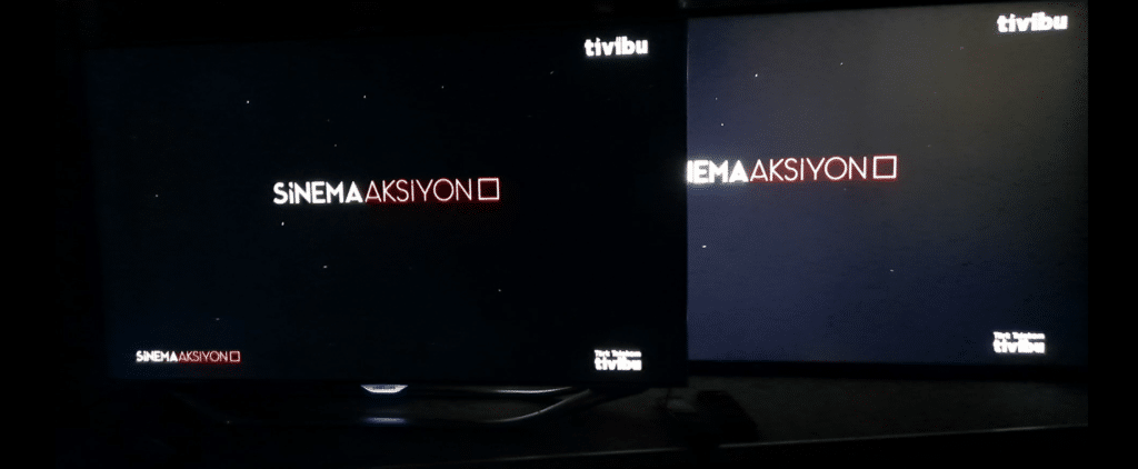

IPS Panellerde bu anlamda ileri düzey bir sapma görmezsiniz, ancak orada da devreye renk işleme, siyah performansı ve tepki süresi girer zira VA paneller her ne kadar yan açı performansı anlamında başarısız görünse de yüksek kontrast ve yüksek tepki hızı anlamında IPS panelden kat kat üstündür. IPS panellerdeki siyah performansına bir örnek ise şunu verebiliriz.
Öneri:  A101 TOSHIBA 65UL2163DT Fiyat Yorum İnceleme Panel Teknik Özellikler
VA IPS
Yukarıdaki örnekte solda 5 yaşında VA panel, Sağda ise 3 aylık IPS panel (Teknoloji gelişmiş olmasına rağmen aradaki farkın anlaşılması adına belirtilme gereği duyulmuştur) olan bu görselde göreceğiniz üzere VA panelde siyah işleme başarısı, kontrast oranının da etkisi ile ciddi düzeyde başarılı. IPS ışıldaması yok. Siyah renk Füme gibi değil.

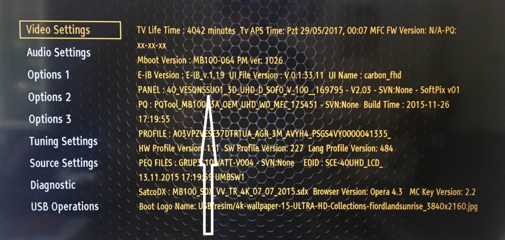

Hadi artık konumuza dönelim ve şu basit işlemleri anlatalım. Vestel panel bilgisi nasıl öğrenilir bir bakalım. Eğer standart menü, eski sistem bir Vestel veya Regal, Seg, Finlux, Telefunken, Toshiba, JVC veya Vestel tarafından üretilmiş herhangi bir marka televizyonunuz varsa yapmanız gereken, Uzaktan kumandanızın MENU butonuna basıp arkasından seri şekilde 4725 tuşlarına basmaktır. Karşınıza çıkan Servis menü ekranı size şu an bir şey ifade etmeyecek olsa da aşağıdaki iki görselde sunulan örnek ve devamındaki açıklamalar olayı netleştirecektir.
Burada ok işaretinin olduğu yerdeki L harfi bu panelin LG olduğunu belirtir

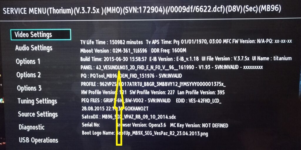

İkinci görseldeki örneğimizde ok işaretinin gösterdiği yerdeki S ise bunun bir Samsung panel olduğunu gösteriyor
Vestel Panel Bilgisi Nasıl Öğrenilir?
Tabi artık Samsung panel üretilmediğini biliyoruz ve sizlerin orada göreceğiniz harfler de A C L X T şeklinde değişecektir. A olan AUO, C olan CMO(Innolux), L olan LG, T olan Chot, X olan CSOT, B olan BOE Display vs şeklinde değişecektir ancak değişmeyecek olan şey sıralamasıdır. VESQNDLA VESQNTSB VESUNDBC diye devam eden bu sıralamada ilk 6 karakteri yok sayın, bazılarında VES yazısı görmezsiniz o zaman ilk 3 karakteri yok sayın. Yani HARF anlamında orada 7 harf görürseniz ilk 6 ve son 1 harfi yok sayın. Kalan harf sizin panelinizi ifade eder ve bu durum değişmez. yaklaşık 20 senedir aynı şekilde devam ediyor.
Öneri:  TOSHIBA 50UA2363DT UHD ANDROID TELEVİZYON TEKNİK ÖZELLİKLERİ
Her panel üreticisinin Uluslararası kodu var, bu harfler bu nedenle değişmez. Mesela SDP Yani Sakai Display Uluslararası kodu JR diye geçer o nedenle sistemde R ile ifade edilir. Panda CC diye geçer örneğin. Hatta minik bir liste de yayınlayalım size.
QNDP PANDA – QNDH HKC – QNDT CHOT – QNDC CMO INX – QNDA AUO
QNDL LG – QNDS SAMSUNG – QNDX CSOT – QNTB BOE – QNTR SAKAI

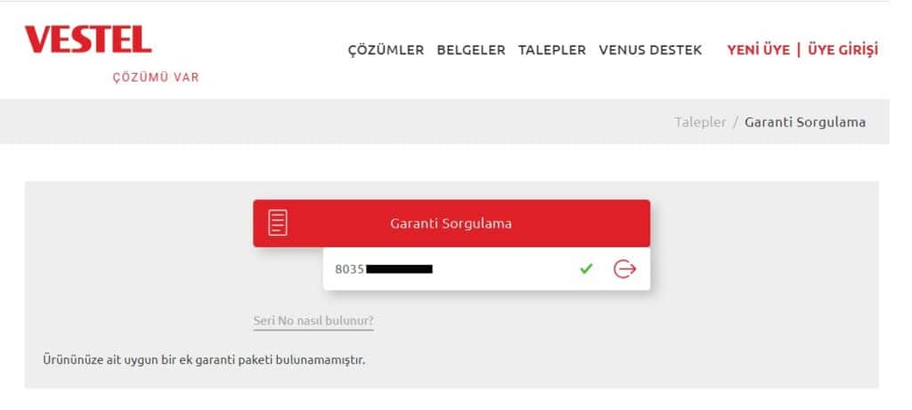

Evet elbette ki elinizde olmayan bir televizyonun servis menüsüne girip panel öğrenme şansınız yok. Bu durumda Vestel marka veya Vestel fabrikalarında üretilmiş bir televizyonun panelini öğrenebilmek için seri numarasına ihtiyacınız var. Satıcıdan, A101 mağazasında sergilenen kutuların üzerinden veya herhangi bir şekilde temin edeceğiniz seri numarası ile hemen www.forum.inceleriz.com adresimizde bulunan VESTEL PANEL SORGULAMA bölümüne girip seri numarasını burada paylaşıyorsunuz. Yöneticilerimiz sizler adına bir sorgulama yapıp size gerekli bilgiyi aktarıyorlar.
Elbette ki bizim görüşümüze göre bu bilgiler madem öğrenilebiliyor, basit bir entegrasyon ile VESTEL bunu kendi ekranında tüketicilere hizmet olarak sunmalıdır. Bunun aslında şu an hali hazırda bir örneği de mevcut. Mesela Seri numarasını girip garanti sorgulaması yapılabiliyor, o halde aynı seri numarası için VESTEL neden bir PANEL SORGULAMA EKRANI da hazırlayıp tüketiciye sunmasın ki?
