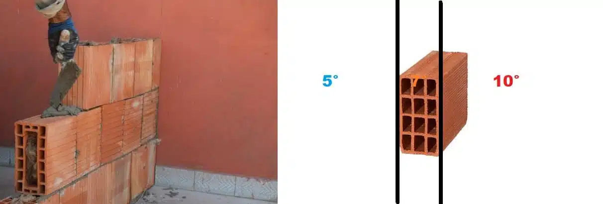

Bunu bir tuğla görseli üzerinden değerlendirelim.
Bu duvarın dış yüzeyi 5 derece ise, en dış ile irtibat halinde olan yüzey de 5 derece, , aradaki hava boşluğu sayesinde iletimin bariyerlenmesi ile ara boşlukta örneğin 7 derece, evin iç kısmında kapalı kalan kısım ise hiç sııtma olmayan koşullarda 10 derece diyelim. İşte bu tuğlanın kütle sıcaklığı kabaca 7 derece oluyor. İç ortamı ısıttıkça bu sıcaklık tuğlanın iç yüzeyine sirayet edip dışa doğu akış sergiler, iç yüzey 24, dış yüzey 5 ise yine o tuğlanın kütle sıcaklığı değişecek ve yine sıcaklık akışı 25 dereceden 5 dereceye şeklinde olacaktır.
İşte bahsi geçen KÜTLE, bu örneğimizde bu börseldeki tuğlanın da olduğu sıvanmış duvardır. Tavandır, Tabandır. Kütle ne kadar geniş ise zaafiyet de o kadar yoğun olur.
